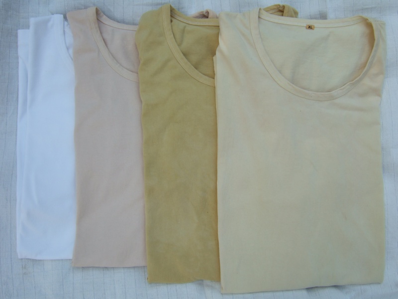

Pořadím výluhu jsem myslela, že jsou trička barvena v 1 lázni, to vlevo první, uprostřed druhé, vpravo třetí. Jinak vážně netuším, co způsobilo tu narůžovělou, ale je krásná. První tričko bylo barveno za studena cca 20 minut, druhé tričko již v den staré lázni 2x přivedeno k varu (mezitím jsem to nechala vychladnout do vlažna), třetí tričko stejný den jako druhé tričko krátce povařeno. Nálev je jen z listů.
Prostřední tričko je opravdu plné map, první vůbec, třetí jen mizivě.

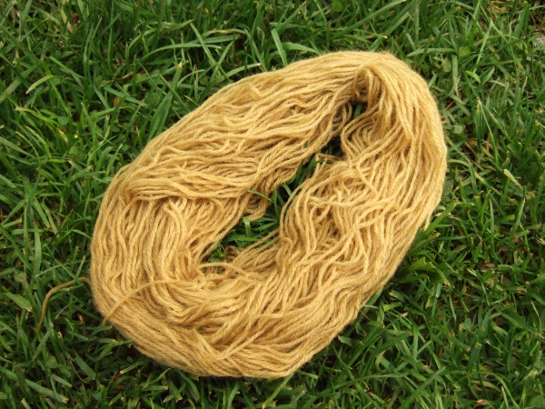

Dalším poznatkem je, že mladé lístky (takové ty ještě fialovohnědé) barví mnohem lépe, do tmavších odstínů a rychleji, na teplou nazlátlou hnědou. Vyzkoušeno na vlně, po 14 dnech testu svělostálosti se nazlátlá víceméně vytratila, do popředí se však dostala právě ten narůžovělý nádech.
Srovnání zkusím vyfotit, ale je to bída, ty barvy odpovídají jen přibližně...
