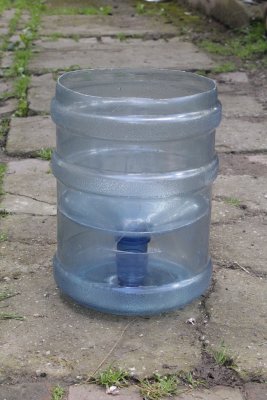

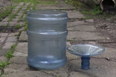

Protože naše zahrada je k pěstování čehokoli prostě nevhodná, tak jsem hledala alternativu. Samozřejmě nějakou ne moc finančně náročnou. No a zatím nejlepší co se mi povedlo jsou samozavlažovací květináče z barelu. Postup by měl být zřejmý z přiložených fotek. Barely mi poskytla jedna z dodavatelských firem za symbolickou cenu, nechci psát která, ale jiné mi rozhodně vyhovovat nechtěly :-(.
Barel se naplní normální hlínou s přídavkem humusu (kompostu), jen si dávám pozor, aby do hrdla, které vzlínáním zavlažuje celý barel, šla spíš drobnější humózní část (ne kameny, větvičky a podobné).

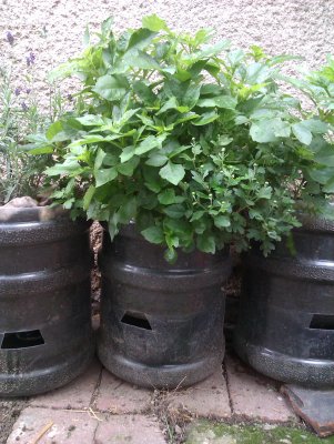

Tady jak vypadá ta "zkomírající" jiřinka, má tam i tu chryzantému, vypadaly že sotva přežijí, tak jsem je tam strčila dohromady. Vlevo levandule a vpravo je myslím rukola.
Ještě na ně plánuju doplnit převis proti slimákům (tu jiřinku mi teď trochu ožrali, ale už je dost velká aby jí to nevadilo) a taky ty květináče nějak opěknit, asi nějakým plůtkem z větviček.

To je skvělý nápad. Dole je taky hlína nebo je to tam volné? Taky by mě zajímalo co to dělá když přijde přívalový déšť.
Re: Samozavlažovací květináče z barelu
Příspěvekod jiho » pon 28. říj 2013 18:51:29
Podle obrázku je prostor pod "trychtýřem" bez zeminy, ta vyplňuje pouze vnitřní prostor trychtýře a celou horní část nad ním. Vzhledem k tomu, že jsou tam vyříznuté také nalévací otvory, tak při přívalovém dešti přebytečná voda prostě těmi nalévacími otvory přeteče.
Příspěvekod Misazap » pon 04. lis 2013 23:42:23
Přesně tak, spodní část je vlastně jen nádrž na vodu a pro případ samo-zalévání deštěm má otvorem rovnou vyřešený přepad.
Ještě jsem zapomněla dodat, že se ten barel nejlíp řeže pilkou. Dřív jsem zkoušela odlamovací nožík, ale pilka je lepší, nožíkem řežu jen dva svislé tahy na zalévacím otvoru (upozornění: kdybyste to zkoušeli, řežte od dna směrem nahoru, občas to sklouzne a naopak by to udělalo zářez do nádrže).
Podobný princip funguje u jakékoli plastové nádoby, zkoušela jsem plastové 5ti litrové barely, 3litrové od sirupu jsou trochu náročnější kvůli tvaru a pak jakékoli Petky. Jen u jiných barelů a PETek "prodlužuji" hrdlo buď kusem jiné petky (a zaklesnout do sebe - zkoušela jsem lepit stříbrnou páskou, ale pod vodou povoluje) nebo třeba kelímkem od jogurtu (to u těch větších barelů).
Délkou hrdla a složením zeminy(stačí v hrdle a trochu nad ním) se dá měnit výsledná vlhkost půdy v "květináči". Chce to zkoušet.
Zatím ty zkušební barely fungovaly velice pěkně celý rok, teď si jen musím dát pozor, aby mi v nich nezmrzla voda, to by asi nevydržely.
